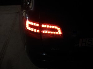

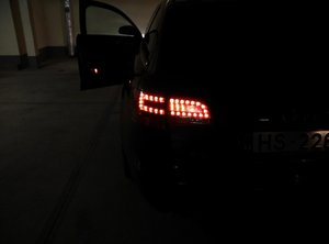

    Купил задние фонари LED на смену своим унылым потускневшим. Поставить их никакого труда не составило. Новые фонари от Олроуда оригинал VALEO. Все горит, но есть прикол. Видимо кодировка стоп сигнала не правильная. Кароче габариты горят как на первой фотке. Включённый стоп сигнал на второй. Все наоборот. Может кто подскажет как поменять кодировку ?

    :lol: вот это прикол. Скажи, в каком блоке ты менял кодировки, и я тебе скажу свои тогда, чтобы правильно работало.
    А ты уверен, что правильно подключил?

    Так я кодировку вообще не менял. Всунул фонари подключился фишки и все

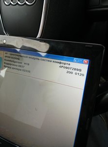

    Тогда в диагностике Центральный блок - 46., кодировки - 10, к имеющимуся значению добавь +0131072, сохранить.
    Т.е. если было 0008955, например, то, добавив +0131072, получится 0140027. Просто калькулятором сложи числа.
    Только не забудь запомнить предыдущее значение на всякий случай.

    Кароче пипец. Приплыли. Заехал к корифану подключили VAS. В 10 группу кодировок он нам залезть не дал. Число я так и не увидел. Пытались что то сделать в ручную, "ведомые функции" в блоке 46. Поняли что лучше туда не лазить без знаний. В общем отключили комп и после этого у меня теперь такая светомузыка в задних фонарях, что черт голову сломает. На приборке - Rear Left light, Rear right light, Left Turn signal, Right turn signal. При этом Левый поворот мигает всей диодными габаритами, правый поворот вообще не мигает. Габариты горят только во внутренних фонарях, которые на багажнике. До этого такого небыло. Х.З. вроде ничего VASом так и не сделали, но до этого такого небыло. Караул.
    п.с. кстати блок у меня вроде бы такой 4F0910289G ну или 4F0907289G. Я толком в этом не шарю
