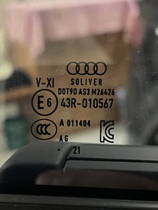

    Могли бы сфоткать шилду стекла заднего и форточки, чтобы было отчетливо видны все цифры/буквы. И подскажите - тонировка на них штатная? Спасибо заранее

    У меня ку8, форточки там нет, подойдёт? Тонировка заводская.

    Да, подойдёт, хоть самое интересное будет выгравированно в нижней закрытой части окна..

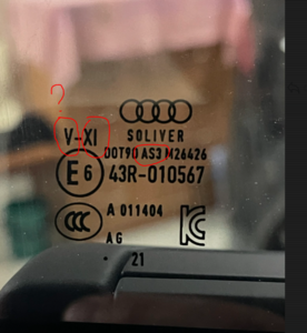

    AS3 - стекло тонированное в массе
    X - двойное(триплекс) I - атермальное
    V — прочие (не ветровые) стекла с коэффициентом пропускания света ниже 70%
    Gabin и pardonte нравится это.
