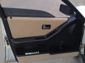

  10. Witalik87
    Witalik87 Старожил
    5 окт 2009
    5.694
    A4 B5 AVANT 1.9 AVG QUATTRO
    #110 Witalik87, 27 май 2010
    Похвастаюсь и я,только вместо карпета отдал предпочтение велюру.И одно замечание автору-когда вырезать материал для оклейки обшивки,то лучше не точь-вточь резать,а с небольшим запасом.Потому что точные края обшивки потом имеют свойство отклеиваться(((А если с запасом,то лишнюю часть нужно как следует затолкать в прорезь обшивки.Кстати,клей использовал Бф-88
    вот на этом фото виден мой косяк(((

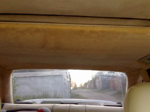

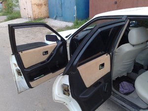

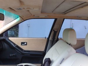

  20. magicgoody
    magicgoody Участник форума
    1 июн 2009
    221
    Audi 80/B3 1.8SF 86г.
    #120 magicgoody, 30 май 2010
    Спешу похвастаться своими достижениями)))
