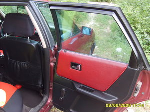

    Вот и я вписался в это дело. Фоток пока нет. Из опроса людей кто обновлял обшивки и дал воочию увидеть результат, стало ясно, что очень важна толщина материала, в противном случае ручка открывания будет плохо прилегать. 2 недели искал кожу (не простым делом это оказалось), взял еще прокладочный материал и вчера приступил. все таки не просто оказалось делать кантик по периметру четким. Зато понял, для чего белый кант по периметру у кого-то на этой теме)))

    я кожзам клеел на универсальный клей в железной литровой банке, брал на строит рынке

    Пару лет назад тоже менял обшиву на дверях, использовал кожзам и самую тонкую шумовку (чтоб было мягко). Проблема была вставлять ручки - толщина увеличилась, а верхний кант я аккуратно отламывал, клеил обшиву, а потом припаивал раскаленной отверткой (кстати, на заводе его тоже припаивают, т.е. кант не одно целое с картой). Но проблема не решена, нижние и боковые края через два года отклеиваются (активно помогает ребенок и частые грузы на заднем сиденье). Где-то в инете читал как срезали полностью часть карты с обшивой, перетягивали, сшивали медной проволкой и изнутри склеивали расплавленной пластмассой. Может еще есть варианты?

    Это на одну дверь нужен кусок 1*1.4?
  16. unicom
    unicom Завсегдатай
    23 янв 2009
    873
    Audi80 B3 1.8e DZ
    на все 4 двери
