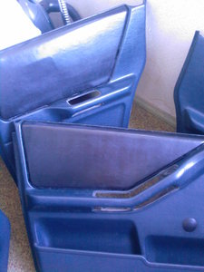

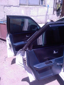

    я сегодня тоже решил отличиться и закат двери в шкуру черного лысого "дерьмантина". бюджет 280 рублей вместе с клеям. мог уложиться в 180 руб незнал сколько нужно материала.
    первая фотка только после поклейки в сушилке. еще не обрезал по контору

    отлично, сфоткай как на машине получилось, кстати были какие нибудь проблемы о которых я не сказал?

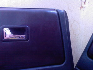

    у меня все гладко прошло. особых проблем не возникло. главное правильные руки и правильный клей:D

    кстати пластик зычернил, кремом для обуви!
    Пароги и прочая пластмасса, кроме торпеды(её не мазал) как новая :)
    не пачкается и блестит.
    До кучи молдинги и бампера прошелся, классно получилось!
