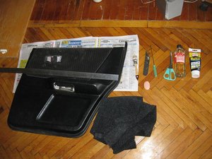

    Здравствуйте господа форумчане! Представляю вашему вниманю фототчёт по замене обшивки дверей...
    Всё по порядку

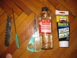

    Дано:
    материал - карпет (300р за кусок 1х1.4м)
    Уайт спирит (дома был, думаю ркублей 30 стОит), клей Момент- Мотаж (110р), кисточка (15р) и все затраты.....

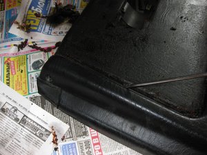

    1. Всё что нужно
    2. Тож всё что нужно

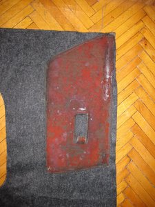

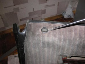

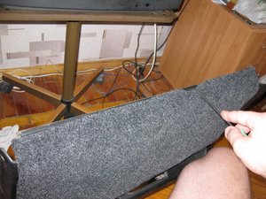

    3. Снимаем обшивку и прём домой (или кому как удобно). Снимаем старую тряпку.

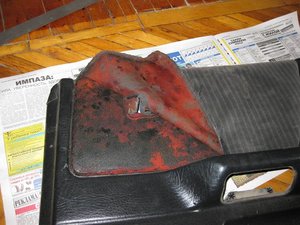

    4. Вот такая гадость под ней

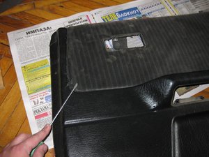

    5. Снимаем колечко отвёрткой в которое входит кнопка двери

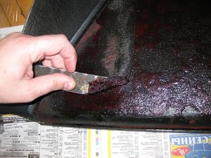

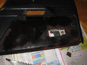

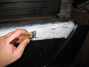

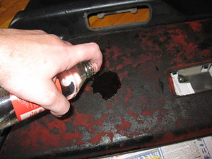

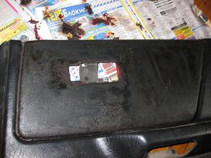

    6. Я брал уайт спирит и поливал старый клей на обшивке
    7. Вот так покрыл всё уайт спиритом, сто клей немного размяг
    8. Снимал клей портновским ножем он широкий, оч удобный
    9 Отчистил весь клей
    10. Потом отверткой из пазов вытащил куски клея и старого материала

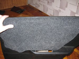

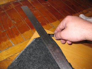

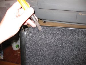

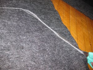

    11. накладываем старый материал чистой стороной на изнанку карпета
    12. Выризаем кусок примерно (потом по месту обрезал)
    13. Потом по линейке отрезал верхнюю часть материала по металлической линейки, ЭТОТ КРАЙ ДОЛЖЕН БЫТЬ РОВНЫМ!!!
    14. Заталкал отвёркой материал в паз на верхней части обшивки
    15. вот так получилось когда всё затолкал

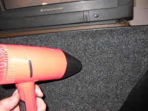

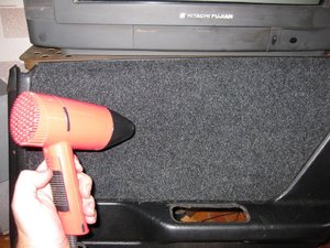

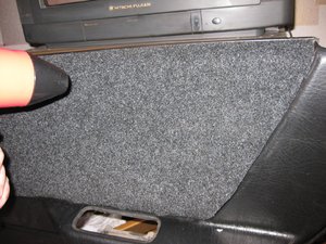

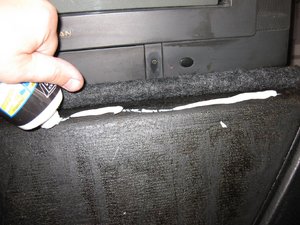

    16. ОТкидываем материал назад и окуратно наносим клей сначало сверху (верх надо сначало закрепить, а потом всё остальное)
    17. кистью окуратно и равномерно размазваем по верхней части
    18. ......
    19. Накладываем и прижимаем только верхнюю чать материала
    20 и греем феном...

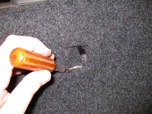

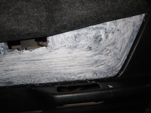

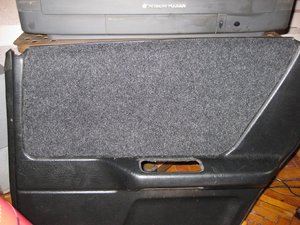

    21. Мажем клеем остальное, и приклееваем, отвёрткой вставляя материал в пазы
    22. Вот так получилось (как в машине позже скину, ещё не фоткал)
    23. Прогреваем клеем
    24. Проделываем отверстие под кнопку
    25. И под ручку
    Всё... идём ставить в машину!!!
