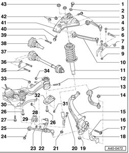

    Собрался менять нижние рычаги подскажите момент затяжки наконечников (ключа динамометрического нет).

    12, 24 - Винт с шестигранной головкой M 12 x 1,5 x 120
    q 70 Нм и довернуть на 180°
    14, 19 - Гайка, самостопорящаяся
    q 100 Нм на стальной опоре колеса
    q 110 Нм на алюминиевой опоре колеса
    q заменять после каждого демонтажа
