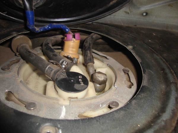

    вот фото насоса http://www.audi-club.ru/forum/showt...%E4%E8+100%2F45+%E2%EE%EF%F0%EE%F1%FB&page=37
    для снятия насоса нужен спецключ (можно изготовить из майонезного ведра) и РУКИ.
    когда есть опыт, то достаточно рук.

    справа под болтом-выход с насоса,к топл фильтру придет.Следующий-обратка,далее вентиляция(адсорбер)

    Спасибо, а вот этот шланг каторый идет на адсорбер , дуется с затруднением?но продувается
