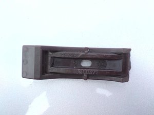

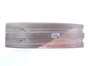

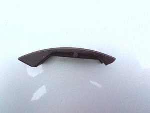

    В результате износа плунжерной пары происходят постоянные колебания из-за потери давления. Димон прав на все 100%
    В совокупности, если в пример взять сильный износ-цепь(1мм-2мм)+два башмака (каждый по 1мм) = 4мм легко компенсируется натяжением, а вот потеря давления, увы, ни чем, как только заменой. Как то приехала А6 с отломанным башмаком ни треска при запуске, ни «дизеления» раздавался только сильный шелест цепи по платформе, на чем крепится башмак, если посчитать какой там совокупный износ, учитывая, что платформу она сточила порядочно!
