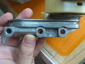

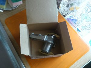

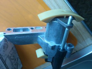

    Сегодня пришел китайский хрень,завтра буду ставить на AWM в мозгах поправку сделал.

    3.268
    A4 8E 1.8T 01 AVJ
    Судя по коробке- ориджинал.
    Вытащи нижний башмак со штоком, сфотай качество обработки.
  5. Андрей К.
    Андрей К. Живу я здесь
    7 апр 2009
    1.514
    Оренбургская обл.
    Митсуха
    Поздно! Уже установил. После установки не понятно тарахтела,ввалали ее люлей все стало gud. :shock:

  13. muha
    muha Участник форума
    3 апр 2009
    287
    A4 8E 1.8TQМКПП02г
    как ты его определил что он китайский?
  14. димон-лотошино
    димон-лотошино Живу я здесь
    10 янв 2009
    3.268
    A4 8E 1.8T 01 AVJ
    По цвету башмаков, КМК, на ориджинале они темно коричневые, но это не панацея. Для обычного ГНЦ нестрашно, а вот для кэтая с фазовращалкой.......

  16. muha
    3 апр 2009
    287
    A4 8E 1.8TQМКПП02г
    так это когда было... Может быть теперь ваг так и делает со светлыми башмаками. Да и главное не цвет а качество и прочнось детали

  20. Андрей К.
    7 апр 2009
    1.514
    Оренбургская обл.
    Митсуха
    все верно+сам металл ну ОЧЕНЬ похож на контрафакт.
