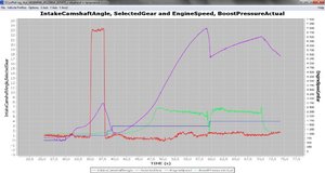

    Может и нужна, только зачем и как работает - ни кто не знает:shock:
    Колебания +-2 градуса под нагрузкой, ролей не играют, кмк. Вот на малых оборотах на 2 передаче включается зачем-то, видно чтоб момент на низах улучшить, но почему тогда не включается при тех же условиях на 3 передаче? В общем гадайте сами. Это картинка с моей машины.[​IMG]
