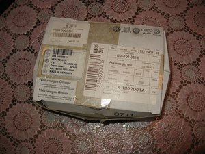

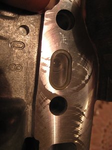

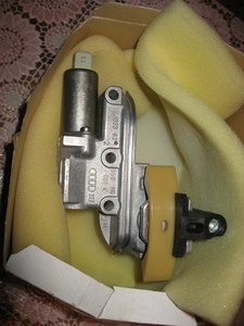

    Купил вчера ориджинале.
    Кто-то здесь, по-моему димон-лотошино, утверждал, что у оригинального башмаки должны быть тёмно-коричневые ???
    У моего оригинала светло-бежевые.
    Сдаётся мне, либо в моей оригинальной коробке положен JP, либо JP на фотке с пассат-клуба - это оригинал !
    Щас выложу фотки.

  4. Chek1st
    Chek1st ai
    18 фев 2009
    16.104
    TLC TDi bigbibik
    у тебя оригинал... на JP нету букв у тебя есть:nod:
    точно такой же и мне поставили... старый кто то говорил можно перебрать? :D
