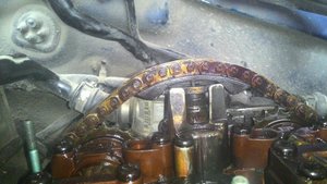

    парни стал вопрос замены цепи, цепь растянулась до огромной величены, стала задевать клапанную крышку, проверил работу самого натяжителя всё ровно работает, только вот подъём цепи увеличился на 5-8 мм FwpUTeR1NDA.jpg вот рисунок, у друга на такой же машине цепь за подлицо к верхними пальцами. вопрос, менять ли мне натяжитель?

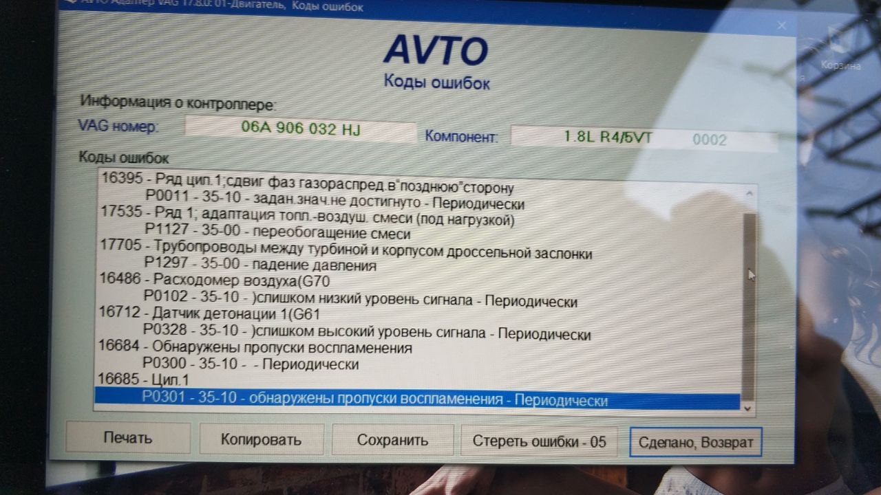

    Присутствуют следующие ошибки:
    в 093 -10гр
    мотор подтраивает на хх, не сказать что сильно, но если смотреть на стрелку тахометра то заметно
    Это повод для замены ГНЦ ? Или можно обойтись только заменой цепи?
  5. DenisOK570
    DenisOK570 Живу я здесь
    17 окт 2015
    2.368
    Орловская обл.
    B6 1.8TBFB 6МТ 04г
    Начни с малого-опрессовка и замена блиддера.

    Это повод сделать опрессовку, как сказал Денис.

    да причем тут опрессовка? ее делали миллион раз.
    Больше волнует 1 ошибка и растяжение цени -10 в 093, это повод для замены ГНЦ ? Пока думаем только цепь поменять

    Т.е. сообщения о дырке, бедной смеси и троении мы во внимание не берём?
