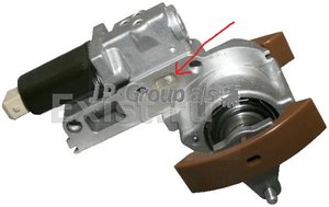

    Всем привет!
    При замене прокладки фазорегулятора (A4 1.8T BEX) Обнаружилось, что от сеточки (см. картинку) осталась только пластиковая рамка. Подскажите, она отдельно не продается? Что-то не нашел номер в каталоге... И что будет, если продолжать ездить без этой сеточки?

    отдельно не продается.
    особо ничего не будет, если будешь ездить на чистом масле.
    в целом можно и самому эту сеточку сделать)

    Езжу на чистом масле, в результате, когда сняли клапанную крышку - а там чистоган))
    Единственное что беспокоит, так это то, куда остатки этой сеточки подевались...

    забудь про нее) уже стекла вместе с отработкой)
