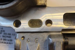

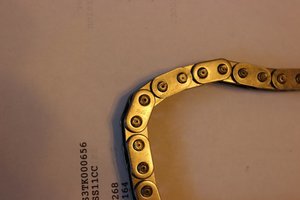

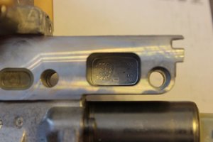

  1. димон-лотошино
    димон-лотошино Живу я здесь
    10 янв 2009
    3.268
    A4 8E 1.8T 01 AVJ
    Ну на вид воронение проходила, думаю можна ставить если магаз проверенный был.
  2. MAXGO
    MAXGO Живу я здесь
    29 июн 2009

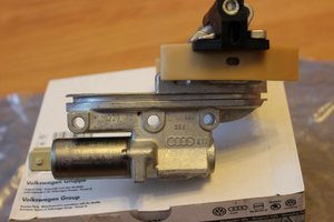

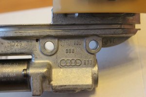

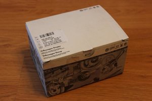

    3.961
    A4 B7 1.8TQ S-line
    Товарищ из Германии привёз.
  3. димон-лотошино
    10 янв 2009
    3.268
    A4 8E 1.8T 01 AVJ
    Тады ставь, деталь не сильно нагруженная.
