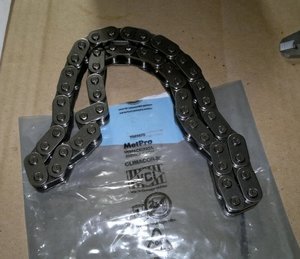

  17. MAXGO
    MAXGO Живу я здесь
    29 июн 2009
    3.961
    A4 B7 1.8TQ S-line
    Вчера забрал заказанную О.Е. цепь, была в синем пакетике, на самой цепи ни каким обозначений и т.д., а как мне помнится при замене прокладок, какие то обозначения на ней были. Такое ощущение, что велосипедную купил:):shock:
    Ещё кто, покупал такую?
  18. Rahimkulov
    Rahimkulov Завсегдатай
    8 сен 2009
    584
    A6(C5)Avant 1.8ARH
    За сколько купил?
  19. димон-лотошино
    димон-лотошино Живу я здесь
    10 янв 2009
    3.268
    A4 8E 1.8T 01 AVJ
    Я покупал в синем пакете INA маркировка на цепи была.
  20. MAXGO
    MAXGO Живу я здесь
    29 июн 2009
    3.961
    A4 B7 1.8TQ S-line
    1900 р. Цепь такая:
