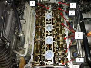

    А что это "бугеля"??? Я так понимаю это крышки крепления вала правого на картинке (впускного)??
    Можете описать процесс замены. Форумы пересмотрел и везде снимаю полностью валы.
    Я так понимаю чтобы цепь поменять нужно тогда все валы снимать???
