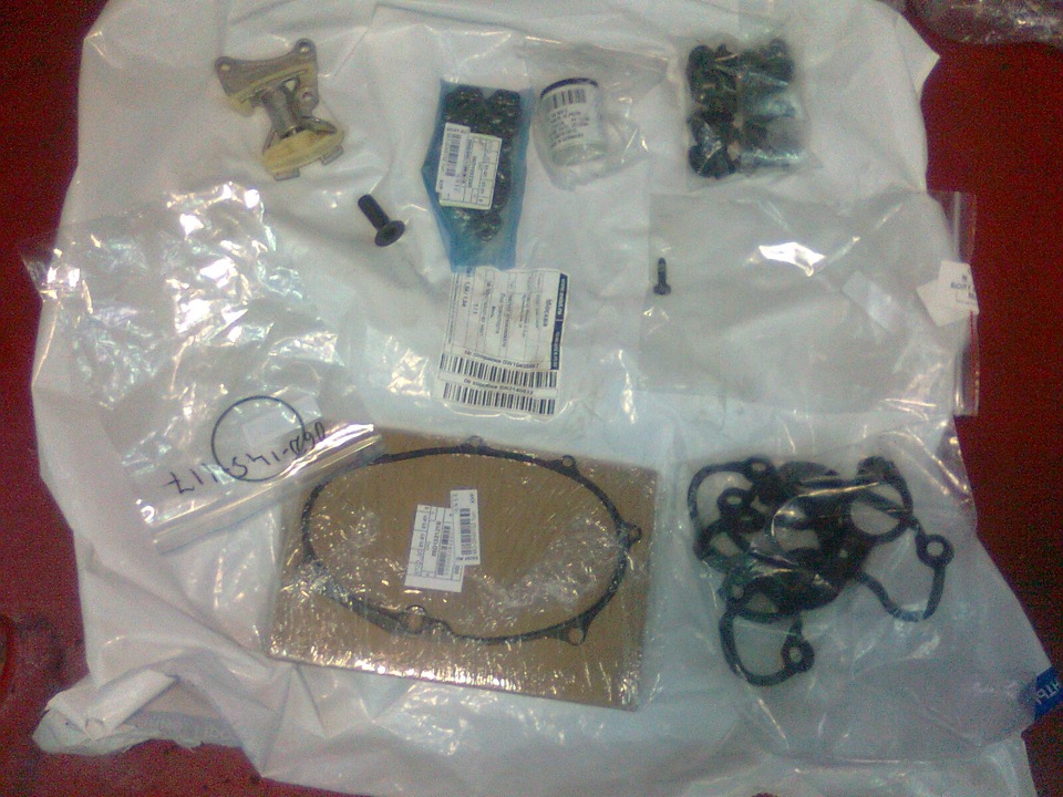

    Поэтому заказал следующие запчастки:
    06D103121B - прокладка задней крышки ГБЦ. - 154,96р.
    06F109217A - натяжитель цепи. - 2 775,11р.
    06D109229B - цепь - 2 382,43р.
    До кучи еще заказал:
    06D145117 - Прокладка вакуумного насоса. - 152,32р.
    06D109281D - болт фазовращателя. - 44,18р.
    N 10196303 - болт натяжителя цепи 3 шт - 34,62р.
    06D109309C - толкатель ТНВД (все равно туда лезть, а моему уже 30+ тыщ) - 1 244,96р.
    06E127248 - прокладка ТНВД - 173,81р.
    06B103113C - Заглушка ГБЦ - 66,95
    Также советую заказать:
    D000600A2 - герметик для ГБЦ - 1 780,29р..
    Итого (без герметика) на сумму: 7017,80 руб.

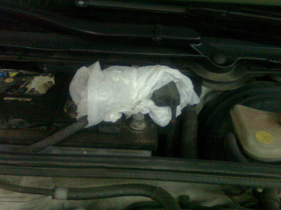

    1. Снимаем плюсовую клему с акума и заматываем на всякий каким нить диэлектриком:

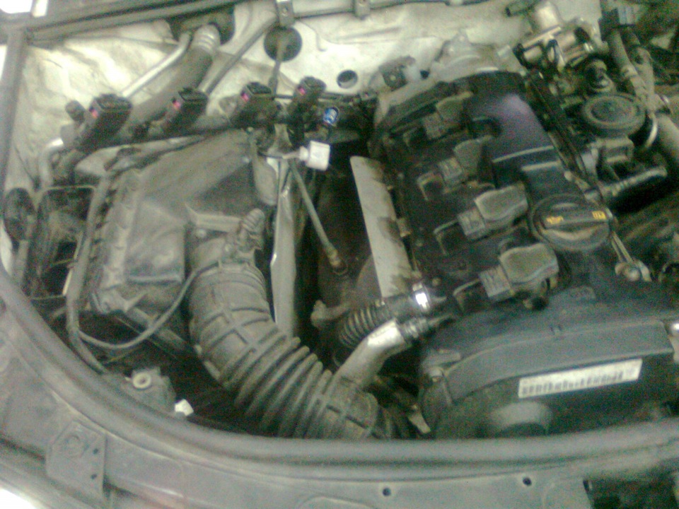

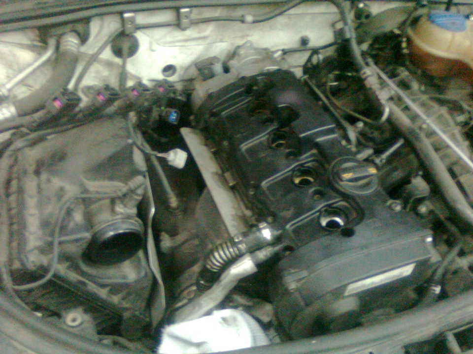

    3. Затем откручиваем, отстегиваем и снимаем фишки с катушек. Плюс откручиваем и снимаем воздуховод
    4. Вынимаем катушки и снимаем патрубок с расходомера на турбину. Затыкаем турбину чем нить, чтобы туда грязь не попала или что похуже )

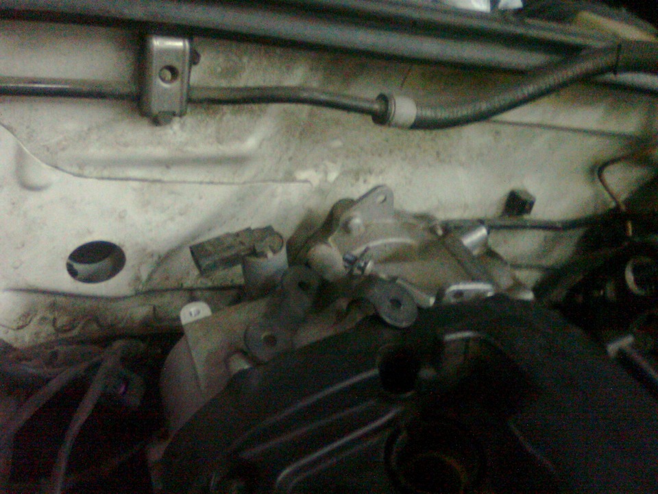

    5. Снимаем с кронштейна на задней крышке ГБЦ провода и убираем их в сторону. Также снимаем сам кронштейн.

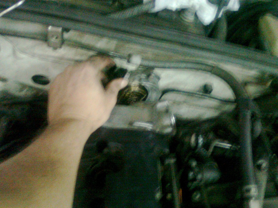

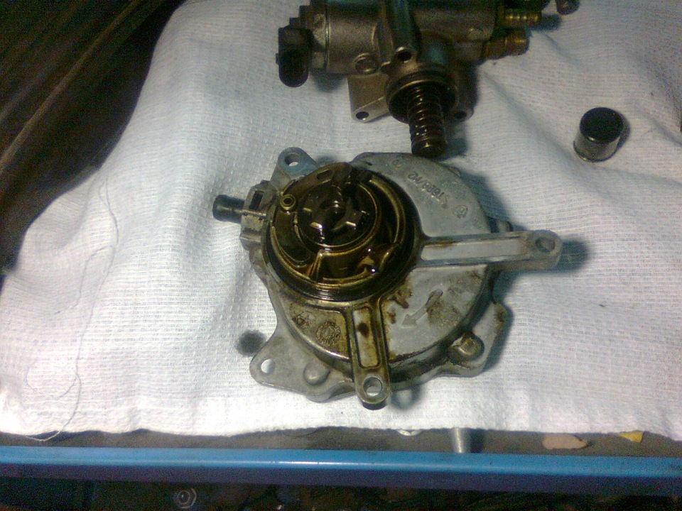

    6. Откручиваем торксом Т27 3 болта вакуумного насоса (именно три, а не два). Нижний болт (самый сложный) помимо насоса держит еще и кронштейн с прикрученной к нему массой. Затем, проворачивая насос до удобного положения, вынимаем его.

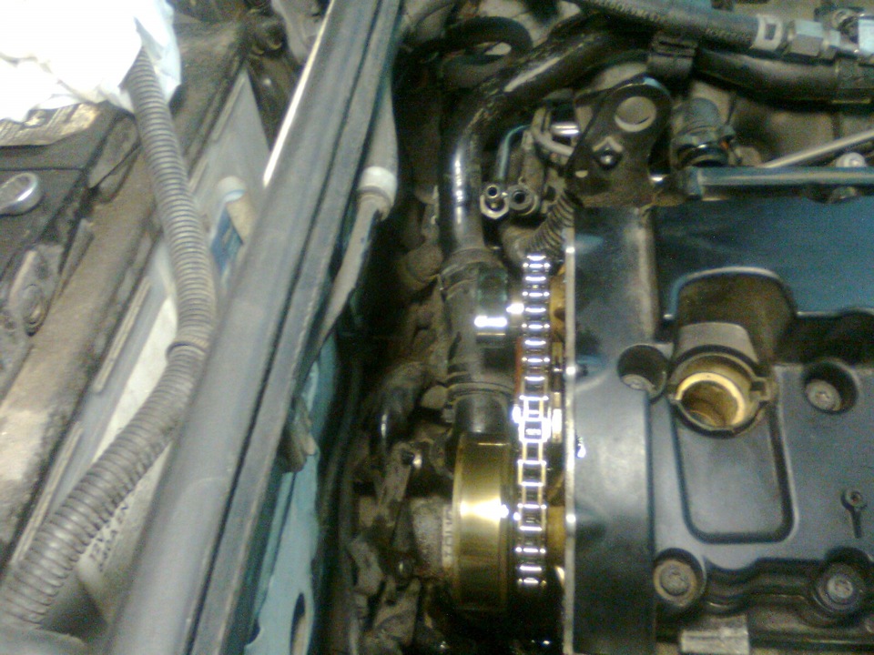

    9. Валы у меня не прокрутились до ВМТ первого цилиндра, поэтому я пометил валы маркером маркером (желательно для CD-дисков) относительно люминевой крышки ГБЦ.
    Затем снимаем эту алюминиевую крышку (опять шуруповерт сэкономил время). Дополнительно пометил валы относительно самой ГБЦ.

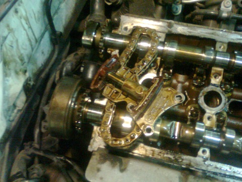

    10. Откручиваем 3 болта натяжителя, приподнимаем валы и вытаскиваем натяжитель и цепь.
    11. Устанавливаем новую цепь, новый натяжитель, прикручиваем его и прижимаем валы алюминиевой крышкой на 2 болта. Смотрим совпадение меток. Если совпали - то пункт 12. У меня ни фига не совпали метки, поэтому пришлось снимать крышку, перекидвать цепь на зуб и опять проверять. Теперь совпали.
