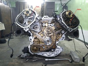

  17. spek
    spek Новичок
    22 мар 2007
    39
    A6 4F 2.4
    левый не клинит - он всегда заполнен маслом, а масло не сжимается.
  18. selmon
    selmon Живу я здесь
    3 ноя 2005
    4.587
    Ауди
    Спосибо за информацию хоть и не верную.:icon_suicide:
  19. spek
    spek Новичок
    22 мар 2007
    39
    A6 4F 2.4
    #99 spek, 5 май 2011
    пожалуйста, см.расположение на картинке, из правого натяжителя масло может и за небольшой срок стоянки вытечь потому как он вниз направлен, а из левого никогда.
      249 КБ
      697
  20. selmon
    selmon Живу я здесь
    3 ноя 2005
    4.587
    Ауди
    Картинку где взял.
