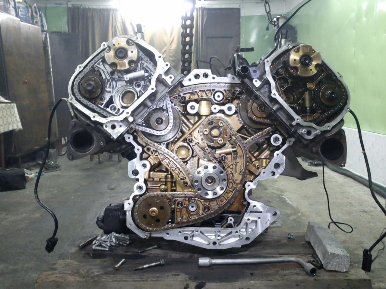

    Ну вот пишу как и обещал, мотор не снимал скинул коробку и задние крышки на двигатели вообщем итог один натяжитель между маслянным насосом и балансиром подходит к концу все остальное в норме, цепи,звезды все ОК, заказал натяжитель теперь буду ждать от 3-5дней
    http://www.audi-club.ru/forum/picture.php?albumid=904&pictureid=6961( самый первый чуть выше колленвала!!!!!!!!!!!)

    Не можете сделать свое фото? Интересно посмотреть как это выглядит?Натяжитель.вид со снятой коробкой.Спасибо.

    Фиксаторе надеюсь есть

    А как прикрепить фото?

    нет но метки сделал, да и цепь не скидывал

    Если я не ошибаюсь таких натяжителей бывает 2вида.После 2006г там поставили другой.Сальник заказал.

    Балансировачный вал и коленвал должны быть зафиксированы.не забуть.

    Сальники на коробку и коренной заказал, натяжитель до 09.2004г шел один а с10.2004 по 09.2009 идет другой у меня на блоке нет маслянного канала на натяжитель, да и прокладки тоже не стояло, по экзисту посмотрел ее перестали ставить с 09.2004г.

    Фото выложи. он там стоит механический как правила они надежные.Проверь верхние еще раз.

    Все остальные проверял раза 3 даже 2 руками не сжимаются. А как фото выложить?

    Расскажи как проверял подробнее.

    Машину поставил в гараже через 2дня начал разбирать, после полной разборки поглядел,все ли цепи натянуты оказалась что одна нет, после чего сжимаешь натяжитель двумя руками если они стоят на месте то значит в рабочем состоянии, а если ужодит значит уже слабый, у меня же он вообще одной рукой сжимался и чвянькал. А когда я его снял залил масло в него и начинал сдавливать то масло через сам поршень вытекает короче подносился уже.
