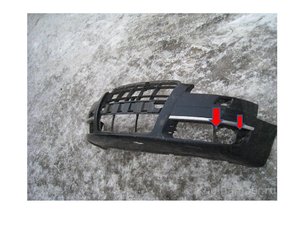

    Это понятно))
    Если аккуратненько срезать крепление туманок лобзиком
    Встанут?

    думаю да,т.к. в sline бампер так и делали..я выкладывал на 1й странице фото где все сделано под sline бампер,там тоже вырезали крепление туманок

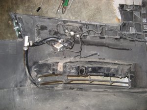

    НО! Под бампер S-line Решетку Все равно придется пилить!
    обрати внимание на мою:
