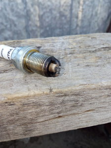

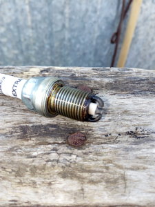

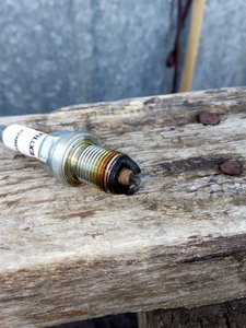

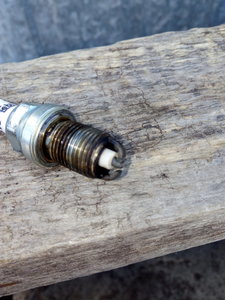

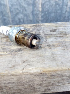

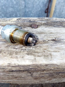

    вот выкрутил все свечи, им 1500 км, довольно таки новые свечи, в колодцах масла нет, однако резьбы всех свечей в масле, а свечи 3-го и 6-го цилиндра имеют черные электроды, на остальных свечах электроды чистые, без какого либо нагара.
    так же при чистке ВКГ и дроссельной заслонки масло было обнаружено во впускном коллекторе, об этом я забыл написать. чистка ВКГ производилась сравнительно недавно где то в 20-х числах апреля, так же был заменен воздушный фильтр.
    что скажете по этому поводу?

    Масло во впускной полетело через ВКГ. Значит клапан паслоотделитель на ВКГ не работает. Нужно ВКГ поменять, и эжекционный насос заодно.. но при таком расходе масла это не панацея.

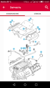

    Кроме клапана, он рабочий я проверял его, есть еще какие то клапана?
    Автодок показывает только вот это по вкг!
    Ткните носом пожалуйста, что где еще есть!

    Ну это он и есть.
    Всё остальное внутри.

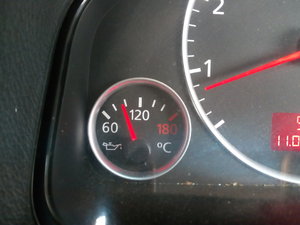

    Езжу сегодня по городу, температура за бортом +10, ветер, прохладно!!!
    И что я вижу?
    Автомобиль не дымит маслом, запаха горелого масла из трубы нет!!!
    Вот о чем я и говорил в жару от +20 начинается дымление и вонь масла!!!!
    Авто живет своей жизнью!!!
    Температура масла в такую погоду не поднимается выше отметки у которой стрелка, в жару стрелка немного переваливает за отметку и начинаются вышеизложенные проблемы!

    Стрелка индикатора температуры стоит строго на 90°. За год ни разу выше 90 не поднималась.
