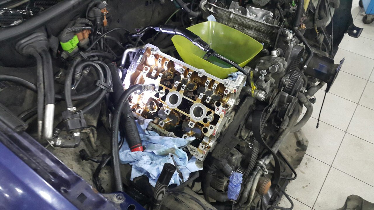

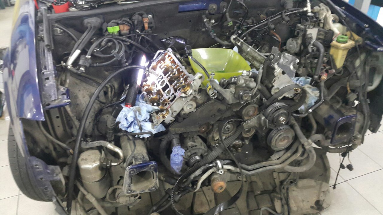

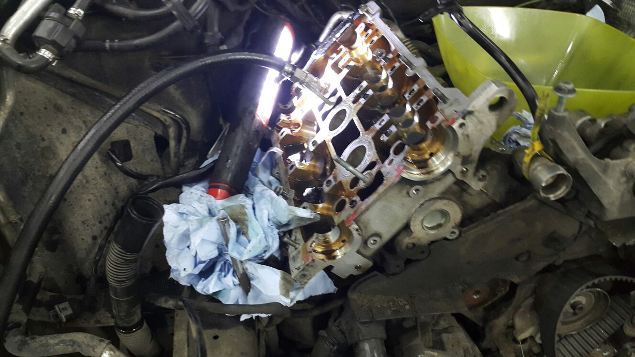

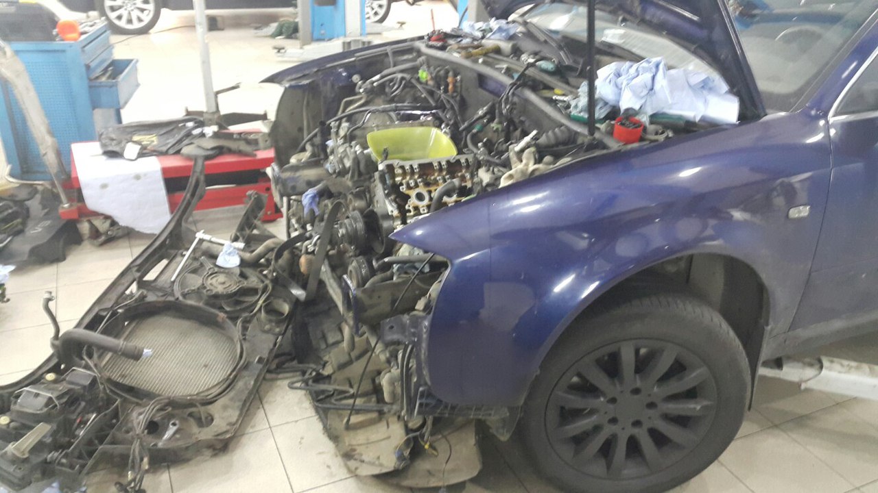

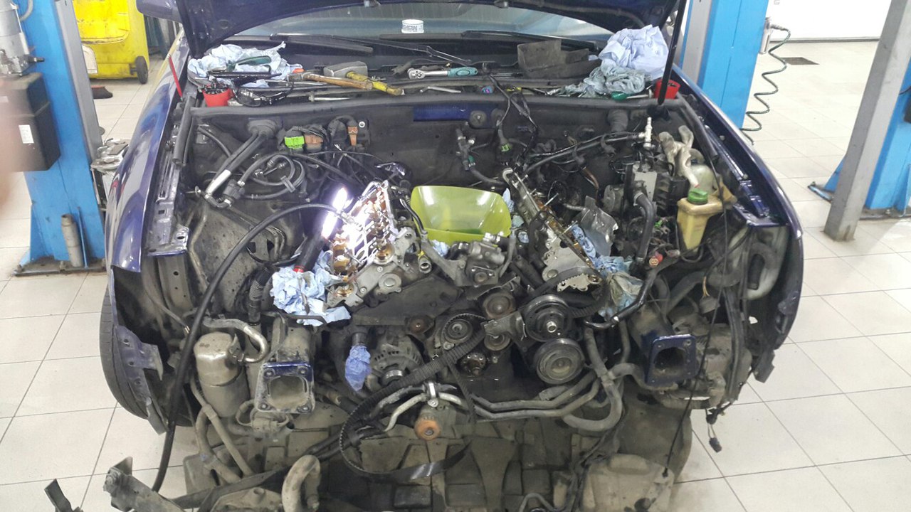

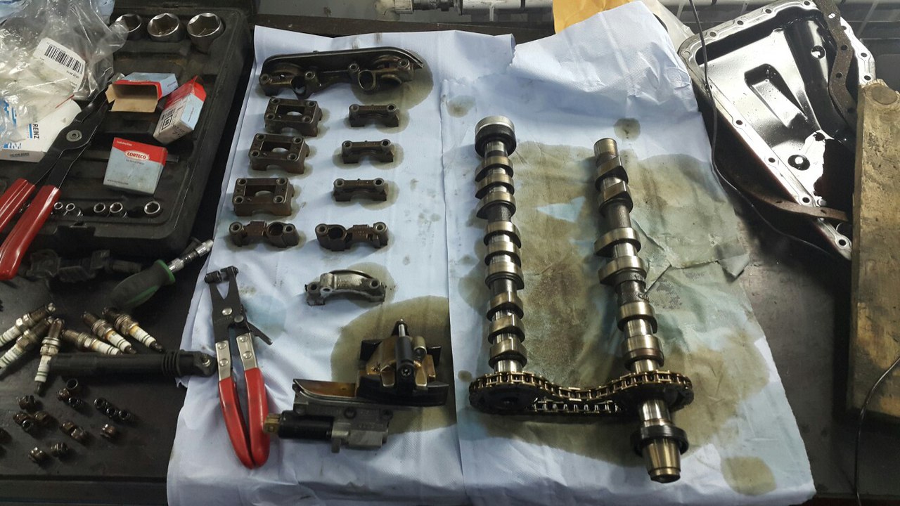

    пробег 400000, на днях поменял мск, сальники распредвалов и почистил вентиляцию. делал полных два дня без "перекуров" без снятия голов. но работаю на крупной сто. есть несколько постов мотористов и куча инструмента. жрала масло так, за три недели литр доливал (по пробегу порядка 1000 может больше).

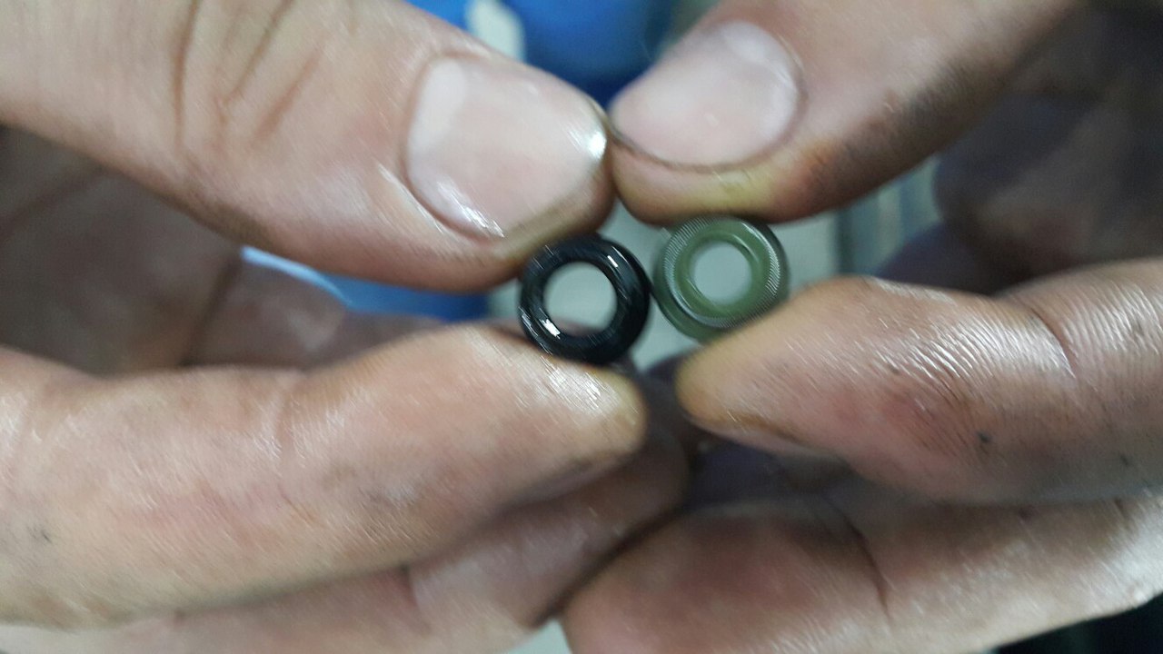

    по итогу, синий дымок при пуске мотора пропал, течи масла тоже. но когда снял впускной коллектор то с него чуть ли не полилось масло - виною тому была забитая ВКГ. масло жрать перестала, по крайней мере за последнюю 1000 км не заметил. мск Corteco, сальники распредвалов тоже (до этого стояли витька рейнц - за 100000 пробега задубели и даже нарезали на распредвалах канавки +потрескались). вообще поменял всю резину на моторе по головкам и т.п

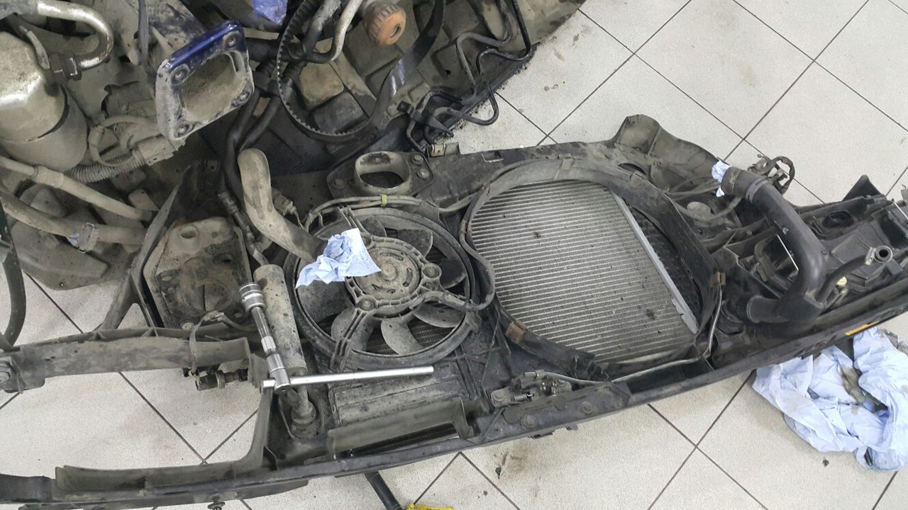

    еще была стопорная планка распредвалов, болт для стопорения колена, и приспособы для сжатия натяжителей цепей. и заодно из радиаторов кг полтора пыли выдул, перегреваться после остановки мотора и короткой стоянки перестала.

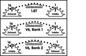

    Очень удобно пользоваться схемой - см. вложение, засада в том, что в этом положении двигателя (коленвал на стопоре - 3,5 цил. в вмт, метки звезд совпадают с меткой на подшипнике) впуск 2 цилиндра давит кулачками на клапаны- поэтому, по эльзе, затяжка подшипников распредвалов происходит в положении коленвала - 45 градусов от "стопора" (контролируя щупом чтоб ни один цилиндр не был в вмт), при этом меток на распредвалах мы естественно не видим, а ориентируемся только по звеньям цепи и метке на подшипнике, контроль осуществляется после затяжки и установки ремня ГРМ, путем проворота двигателя. Из опыта - 3,5 цилиндры опускаются где то на 1,5 см от ВМТ (я для удобства щуп маркировал изолентой).

    Огромное спасибо! Теперь другая заморочка, 1-3 у меня больше похож на 1.8т судя по схеме, а 4-6 на который грешил- по схеме все чика в чику. И еще может глупый вопрос но "Bank 1" это голова 1-3 цилиндров?

    Доброго дня! Ошибок не было, цепь с распредвалов не снимал+ сразу поставил метки маркером еще на двигле. На голове 4-6 цилиндр если считать от меток по звеньям не получалось 16 шт., но судя по схемке которая пару постов выше все правильно а вот на голове 1-3 цилиндра цепь установлена как на 1.8 этой схемы (ну визуально больше похоже). Или не е....ть себе мозг? Если бы на зуб цепь не правильно стояла ВАГ ком увидел бы?

    Смотрите как должно быть :wink: (внимательно, несколько раз проверьте)
