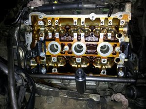

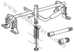

    Хотел бы внести свои пять копеек - во вложении фото приспособления (доработанного) для рассухаривания клапанов - для 6 цилиндра (доступ к которому затруднен - о чем редко пишут).

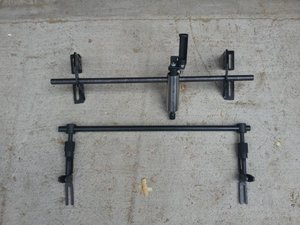

    Использовались два набора - см. картинки (что дешевле чем один VAG - цена которого 30.0-45.0 в Москве, альтернатива - 8,0). Главная засада - 6 цилиндр (выпуск), к которому затруднен доступ даже при условии демонтажа АБС! Суть доработки проста - добавляешь уголок (для жесткости) - получается как бы плечо в 2-3 см. необходимое для установки приспособления.

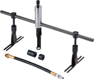

    Я использовал
    Рассухариватели:
    http://www.konsulavto.ru/cat/oborud...ssukharivatel-klapanov-universalnyjj-v-kejjse
    http://www.konsulavto.ru/cat/oborudovanie-avtoservisov/355992-rassukharivatel-klapanov-universalnyjj
    Съемник МСК:
    http://licota-tools.ru/ata-0551-licota
