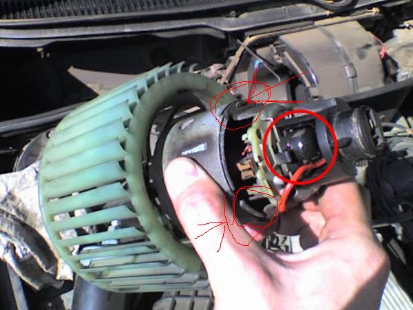

    Когда вдавливается новый моторчик нужно смазать 3 направляющею резинки, или ту с торца еще? А то не хватает место для стопора, шайба закрывает все! Нужно продвинуть где то 3 мм! А может просто нужно это делать в доем? кто то будет с той стороны его, давить а я стопор засуну на место!

    сам так мучался - нехватало чуток. В конце концов попросил друга, он давил, я стопорное кольцо надевал.

    Выступ на моторчике и паз в резинке задней совместил?

    Совместил, ну там он почти даже вылез! Но блин не хватает! может больше нужно усилия? Ну вроде я не слабый, и давил сильно! Как должно быть, когда шайбу вставляешь, должно быть видно прорезь? или стопор нужно тоже не много давить?

    Давить и мотор и шайбу со стопором одновременно.

    Здорова мужики! Вроде все ок, поставил мотор, закрепил стопор. Одел крыльчатку! Вроде все хорошо, но она такое ощущения что не от сбалансирована. Вроде думал все! Там не ребре у меня прицеплена железячка, может он и сделана для баланса? Что посоветуете?
