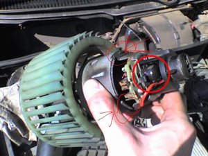

    Мужики а можно сам моторчик разобрать внутри? то есть посмотрите если отогнуть это! НА картинки я обвел стрелочками! Получается если моторчик на пополам, то можно потом все вытащить! Что скажете?

    ты туда не подлезешь - крыльчатка закрывает всю полость. Даже вытащив ее насколько сможешь - помоему все равно не хватит места. Через "зад", даже резинку сняв, эта процедура будет похожа на удаление гландов через прямую кишку.

    Да я бы не сказал! Я уже пол моторчика разворотил! Сейчас смог отодвинуть эти 4 железячки которые прикреплены к корпусу! Вот так как я не знаю конструкцию моторчика не знаю что ломать дольше! А железячки которые я отогнул посмотрите 1 Что ломать дальше! У меня есть туда подход!
    [​IMG] Если вы думаете почему я стал ломать вместо крыльчатку в место моторчика,! Просто моторчик уже практически без щеток, и коллектора, а вот крыльчатку по берегу

    могу тебе отдать старый свой моторчик для опытов :)
