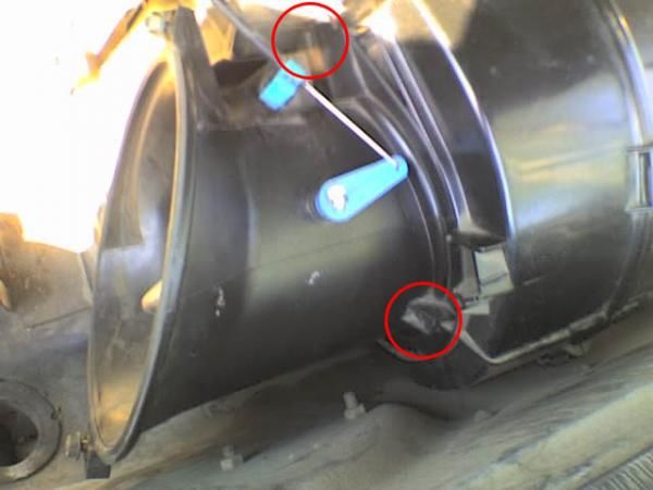

    пишу по памяти. Честно говоря даже фотки искать на форуме лень что бы тебя соориентировать, но постораюсь как можно подробнее.
    Открываешь капот. Снимаешь крышку ту что под лобовым, она типа воду отводит. Выпускаешь из защелок спереди, поднимаешь и вытягиваешь вперед. Со стороны под лобовым они чисто "вставляется". По краю резинка может отлететь- можно вставить обратно, а можно еще и проклеить.
    Итак. Снял и видишь все это чудо.
    Дальше. Видишь резиновую трубу, типа рефленная. Вот. С одной стороны хомут. Хомут откручиваешь и стягиваешь ее. С другой стороны они просто одевается. Снимаешь ее с обоих сторон и вытаскиваешь.
    Тут тебе может помещать заслонка. Желтый такой плавник большой. Слева,если смотреть на машину со стороны бампера. Для того что бы не мешал (если даже снял эту резину, то потом он тебе мешать будет). Вот. Для того что бы не мешал откручиваешь два самореза на черной коробочке (примерно с пачку сигарет) которая над этим плавником.
    Откручиваешь. Снимаешь крышку. Откручиваешь три самореза внутри этой коробочки и снимаешь ее. Эта коробока и заведует этим плавником. После ее демонтажа поворачиваешь этот плавник поперек трубы. Больше не мешает.
    Собственно мы подошли к первому "геморою". Надо снять кожух/переходник/фих_знает_что которая справа (от бампера переднего). За ним уже должна быть видна крыльчатка. Кажется что уже счастье близко, но нефиха. Все только начинается.
    Кстати, всякие трубочки можешь снять что бы не мешались. Перепутать там сложно что-либо.
    Итак. Вот эта крышка, накоторой сидела резиновая гофра. Она крепиться тремя саморезами. Там на одном, вроде, еще хрень какая-то сидит. Но не суть. Откручиваешь два самореза что видишь. Снимаешь эту фигульку. И куришь. Так как третий саморез снизу. Пока куришь, осознаешь масштабы того как ты влип.
    Я читал на форуме от когото, что этот саморез можно открутить прям так, главное отвертку подлиньше, зеркальцо, тонкие руки.... ну хз. Ник вроде не коперфильд, кстати, так что можешь попробовать.
    Я в первый раз немного сдвигал саму печку. Для этого в салоне снимаешь обшивку в ногах (непомню уже, вроде и у пассажира и у водителя.... или только у пассажира) и там винтики откручиваешь. Там увидишь - ошибится там сложно. Открутил и немного приподнимаешь/наклоняешь саму печку вместе с моторчиком (только она там приклеена - надо будет отодрать слегонца) - тогда к третьему винту будет проще подобраться. Ну и раз уж отодвинул печку - тут и сам моторчик вытащить будет не сложно - он нормально выходит.
    Я после этого третий винт не стал закручивать.

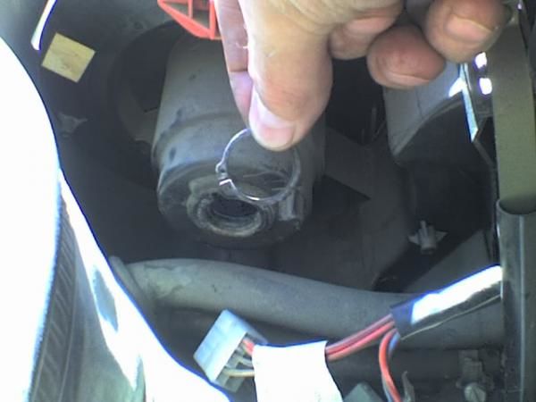

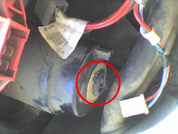

    А моторчик держится на сторопном кольце. Лучше купить инструмент для снятия стопорных колец - типа ножниц, с острыми кончиками. При снятии он не очень нужен, но одевать проще с ним.

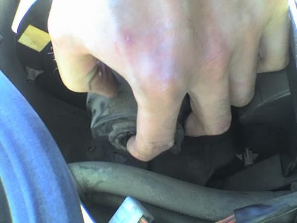

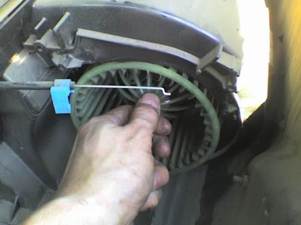

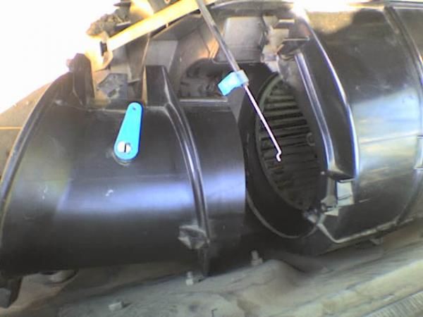

    на второй фотке слева та самая коробочкА, которая плавник держит, а справа фигулина на саморезе. Я от нее трубки не отсоединял, а открутил и вбок отложил.
    Некоторые еще плавник этот совсем вытаскивают, но это не обязательно, да и денег он стоит, если его сломать (что очень возможно).
