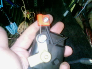

    FryPpy есть старая одна фотка как я прикрепил мотор регулировки температуры к тросу(делается за несколько минут), после этого я избавился от троса и прикрепил этот мотор прямо к рычагу заслонки(так работает и сейчас), фотки к сожалению нет, но есть видео (в работе) под плохим углом. Других фото креплений вакуумных тяг к сожалению нет.

    Если я правильно понял - то между мотором и рычагом заслонки стоит остаток тросика???? Т.е. тот же принцип что и на фотографии только мотор установлен на печку...

    Да ты прав, кусок стальной проволоки 6-7см с двух сторон по кольцу. Еще пришлось немного удлиннить колено сервопривода, так как изначально у него чуть-чуть нехватало хода чтоб полностью закрыть заслонку. Еще один плюс климе за то, что если заслонка дошла до упора, то клима выкупает что двигатель остановился и отключает его, причем запоминает крайнее положение и дальше работает не насилуя заслонку. Чтото типа автокалибровки. Такая штука есть у двухоконных клим, только делается через компьютер.
    На печку сервопривод установлен не на свои ножки а на спину, приклеен через двухсторонний скотч и суперклей(для надежности). Перед этим пластмассу печки обязательно зашкурить, а то плохо приклеится.
    Не нашел я штатных креплений для этих всех дел, только под стандартные тросы. Возможно и на б4 печка универсальная, тебе виднее.
