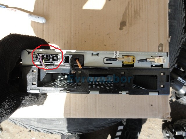

    ААА догнал. Ещё такой вопросик, в блоке радио всё понятно, оптику размножить и подключить, провода антенны(жёлтый и белый)перевоткнуть из CD в радио, а вот что подключать вот сюда, питание? а на какие контакты что?

    где будешь этот блок ставить?(я воткнул под бардачком-антенна приходила туда на MMI Basic) разъем питания можно сделать от соседнего прибора CD (по цветам подпаяться к другому разъему)

    Ставить там же, под бардачком, провода же все там=) То есть эти три провода с такими цветами подходят к блоку MMI Basic и их нужно просто найти, отрезать от разъёма MMI и подпаять к новой фишке блока радио?

    от блока BASIc разъем надо будет переделать под другую фишку разъема блока 2g high. почитай я подробно это описывал.
    а питание радио от cd возьми там такая же фишка

    Да да, я всё прочитал, как фишку переделать 2g high понятно, просто я не увидел у тебя объяснения про то как эти три конца у радио подключить. Ясно что там как минимум питание должно приходить, вот только непонятно какой конец + а какой - и что за третий конец

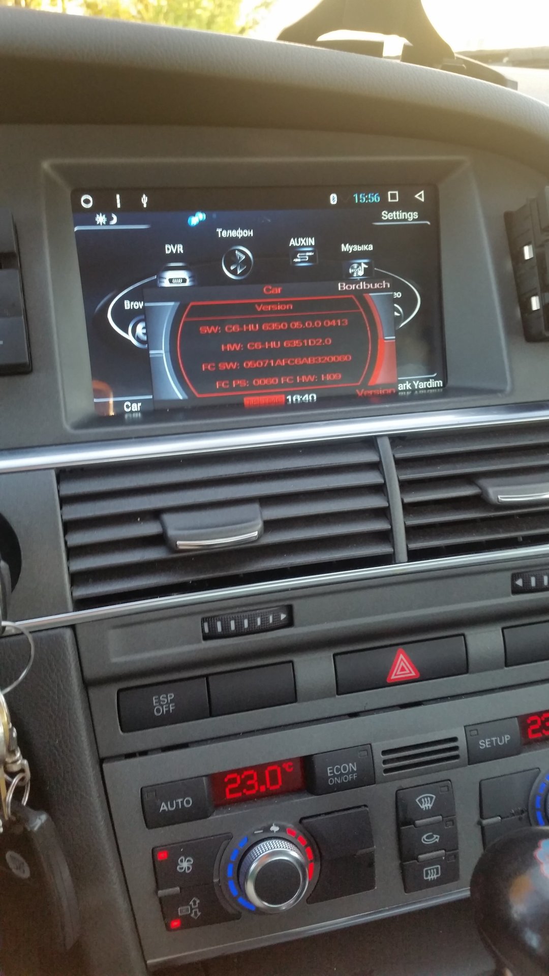

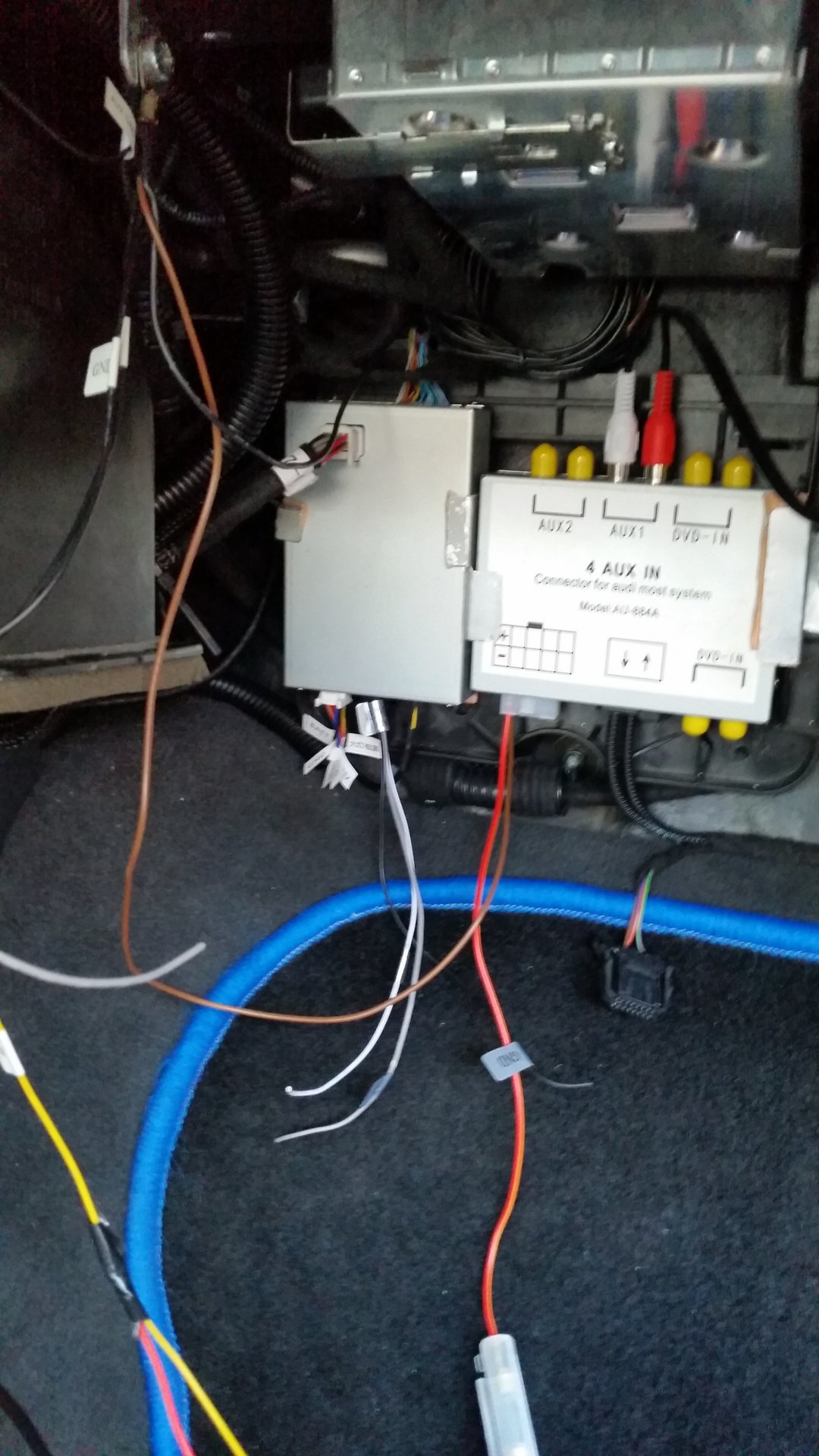

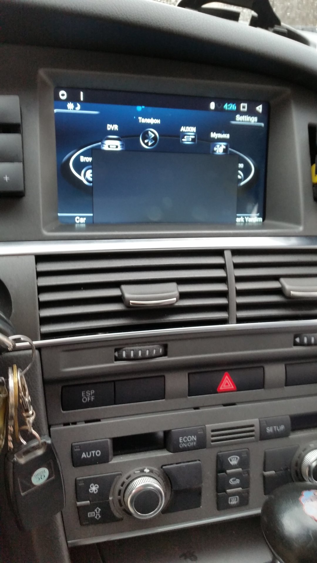

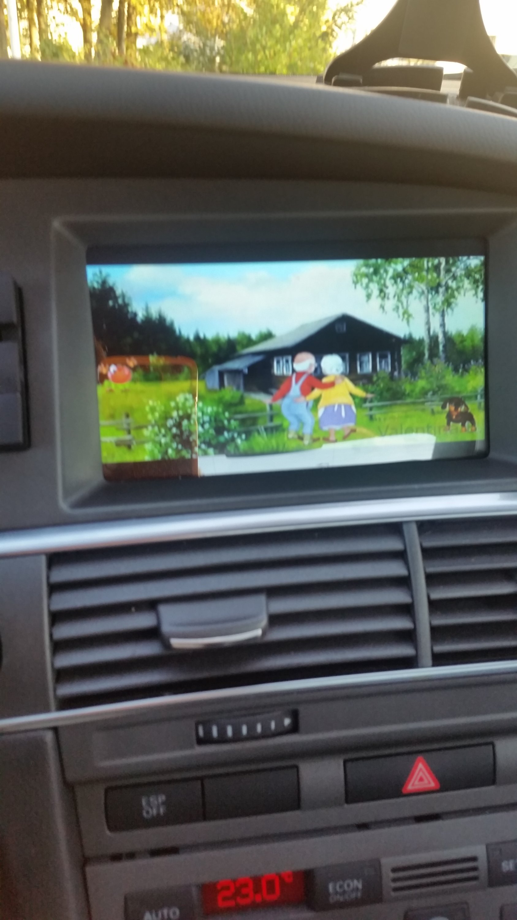

    Всем одноклубникам добрый вечер!
    Ауди а6 с6 2004 года заменил монохромный дисплей на китайский 7" Андроид. Андроид работает но отказал MMI 2G помогите как исправить за ранние благодарен
  14. S_M
    S_M Завсегдатай
    23 янв 2014
    944
    А6 С6 2005 BBJ Q , трамвай и велик
    это ты погорячился..... скорее всего никак. только вернуть всё обратно. вот к цветному есть вроде бы как переходник-переключатель, ставишь его в разрыв 2-х видеосигналов и кнопочка, нажал одно показывает, отжал - другое. но там всё происходит на родном экране.... Засунь родной в экран в бардачок и подведи провода. наверно это единственный твой шанс увидеть MMI.

    Добрый день одноклубники
    тему закрываю всё сделал работают оба экрана всё Окей

    Кто сказал, что не получится

    Окей всё работает

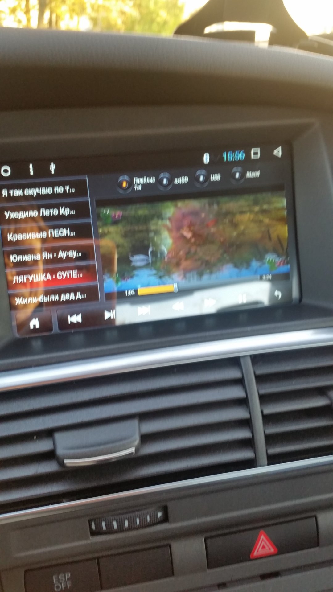

    А где покупали если не секрет, можно ссылочку?
  19. bobkov777
    bobkov777 Новичок
    15 янв 2012
    17
    Германия
    A6/4f 2,4 Bj2005 BDW
    Здесь в Германии на eBay.de

    экран тач? опиши подробнее что может такое устройство
