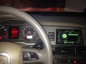

    Куплен и установлен блок блютуз... Подскажите контакты из Iphonе на русском языке никак не импортировать? вопросики вместо имен...

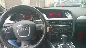

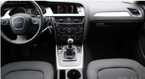

    Тоже есть желание сделать замену. На разборках вроде имеются приборки целиком,( это значит они идут с блоками сразу ?) И какое минимум должно быть оснащение чтобы в итоге подсоединить всё ? Джойстика на торпеде нету но вижу что есть исполнение на панели "internal". И ещё по ходу саму магнитолу надо ставить другую, хотя мне этот сд-ром - чейнджер вообще не нужен. По музыке в вине написано 8 пассивных колонок. Все темы перелопатил, и только в этой теме уважаемый felb ближе всего к истине).
    Самое главное в итоге получить, сд карту либо усб. ну и цветной дисплей самой собой.
    приложил фото своей монохромки и то что хотелось бы получить в итоге.

    Только фото приложили ку5. Или а4. Вообще не MMI).

    верно А4, но сути не меняет. Вопрос о возможности самой замены с одного на другое.
