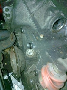

    ак ведь там место под датчик скорости есть - заглушка стоИт. Выбить заглушку и с любой убитой 01Е переставить комплект датчика скорости, работы на полчаса с перекуром

    Неясно , про спидометр ни слова тут. Кстати на 6-ступке нет никакой заглушки под датчик.

    А то что?

    На GJV нет этой заглушки. Крышка кпп где флянец выполнена конусом во внутрь

    Понятное дело, ведь GJV - 02X коробка, а не 01Е :)
