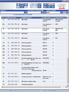

    не знаю откуда у тебя такая информация, в моей етка 7.0 (обновление 798) немного по-другому:
      130,6 КБ
      389

    Я понял откуда разногласие. В ETKA на картинке с первичным валом одни данные, на картинке со вторичным по тем же парам шестерен - другие.
    И где теперь искать правду?

    Тоже обратил на это внимание. :nod:
