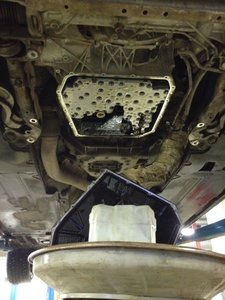

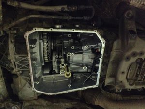

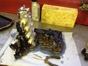

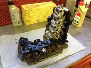

    Решил рассказать свою историю замены мехатроника по программе поддержки лояльности Куланс. В случае серьезной поломки и своевременного прохождения всех ТО у дилера завод частично оплачивает запчасти и работы. Процент оплаты зависит от возраста и пробега авто, так же от ваших отношений с дилером.
    Причиной моего беспокойства стали частые рывки коробки передач при остановке на светофоре и переходе со 2 на 1 передачу. Как будто тебе несильно въехали сзади в бампер. Сначала я попробовал сделать адаптацию сцеплений самостоятельно при помощи VCDS и ноутбука. Помогло на неделю, затем рывки вернулись с прежней силой. Сжал волю в кулак, расстался мысленно с заначкой и позвонил дилеру на Ленинском.
    Так как для одобрения куланса нужны своевременные ТО у дилера, а я, естественно, обслуживал не у них - пришлось еще раз менять масло почти сразу еще раз. Все ради заветного штампика в сервисную книгу. Благо с прошлой официальной отметки год и пробег еще не превысил допуск. Со своими расходниками вышло 7 тр. Сделали все плохо: машину не помыли, забыли закрыть масляную крышку - машину трясло как на трех горшках. Чуть не забыли в машине диагностический прибор за $1000.
    При первом обращении по сути проблемы выяснилось, что у них жесткий порядок действий. Сначала нужно обновить версию ПО коробки до свежей, потом наездить минимум 500км, если проблема не ушла - приезжайте снова. Цена вопроса 2 тр.
    Естественно, не помогло. Но пропустить этот шаг невозможно. Хотя плавности в работе коробки прибавилось рывки никуда не пропали.
    Продолжить решать эту проблему решил в Ауди-Центр-Москва на Максимова д5. Опять диагностика (3 тр), вывод - нужно снимать мехатроник, проверять состояние масла и ход вилок переключения передач. Причем нужно залить новое масло, старое оставить по инструкции нельзя. Предлагают купить у них по 2100р литр, а там 7. Купил естественно дешевле, по 600р литр. Если там все ОК, то нужна диагностическая поездка по новой риге вместе с электриком для адаптации сцеплений и записи лог файла(эти сведения нужны для запроса на новый мехатроник). Записываюсь, приезжаю через неделю. Приемщик говорит нужно измерить вязкость масла, ждите пока машина остынет. Жду час, машину ставят на подъемник и оказывается, что мастера не в курсе как измерить эту вязкость ))) Два часа возились, сказали все в порядке - нужна адаптационная поездка. За снять-поставить мехатроник с заменой всех одноразовых прокладок и трубок выставили 2,5 часа по 4600р час. Едем 2 часа, уже в Волоколамск въехали - адаптация не завершается. Дело к вечеру идет и электрик говорит хватит, поехали обратно. Незавершенная адаптация и стала основной причиной для замены мехатроника, слова клиента и ощущения мастера для них веса не имеют.
    По возвращении выяснилось, что за одноразовые расходники выставили счет 8 тр, я впал в ступор :hot: Все вместе выходило чуть больше 31тр, хотя при открытии акта работ указали приблизительную стоимость 15 тр. Долго спорили про смысл слова "приблизительно" :confused:. После двухчасовой перепалки с руководством сторговался до 21. Обещали позвонить, но на третий день терпение кончилось, звоню сам и оказывается потеряли копию сервисной книги. Мол - привозите, тогда начнем писать запрос на новый мехатроник. Уговорил прислать фото на почту. Одобрили 100% оплату запчастей и 0% работ, т.е оплачивает клиент. Через неделю поменяли, за работы выставили 14 штук (3 часа по нормативу). Хотя по ПТС машина 2010 год, по базе 2011 модельный и не дают скидку на машину старше 3 лет - 3900р час. Рывки опять не пропали, приехал снова. Настоял на диагностике, выяснилось, что мехатроник поставили со старой прошивкой. За обновление запросили еще 4600 плюс к 2300 диагностики. Уговорил на 4600 с трудом. На вопрос почему я должен дважды оплачивать обновление софта - отвечают что по регламенту не положено при замене проверять версию ПО. Я с трудом сдерживался наговорить лишнего !!! Причем обрадовали тем, что если будет дергать, то опять нужно будет оплачивать поездку до Волоколамска чтобы снять показания работы нового мехатроника.
    К счастью, переключения стали плавные, такие как на новой машине. Еще дали гарантию на работы и мехатроник 2 года(с учетом своевременного ТО опять же).
    По поводу расценок: в Экзисте новый мехатроник стоит 100тр (по накладной дилера вообще 200тр), ремонт вашего мехатроника у неофициалов стоит от 60-70тр. У меня бюджет ремонта вышел 47 тр. Дорого, конечно, многие отделывались меньшими суммами при хороших знакомых в нужных местах :)
    Надеюсь, мой опыт поможет форумчанам сберечь время и деньги.
    Фото процесса замены мехатроника :umnik:
