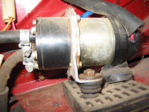

      256,3 КБ
      117

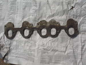

  19. kolyan52
    kolyan52 Участник форума
    11 окт 2006
    114
    Сотка (44 кузов) в разборе
    Как дела?Кстати, нашел планку отверстия под форсы закрывать. Мне она не нужна, могу, кому надо, просто так отдать...
      25,6 КБ
      127
