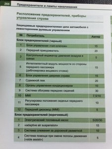

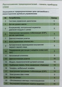

  5. Vanek
    Vanek Завсегдатай
    22 дек 2005
    714
    Audi A6 Allroad Quattro 3.0 TDI
    Фото инструкции с номерами предохранителей
    P.S. Ошибся с мощностью предохранителей, стоят на 10 Ампер. Перепутал с подогревом...

  6. rus-ik
    rus-ik Завсегдатай
    15 авг 2012
    783
    a6/c6 3.0 mult 04г
    #26 rus-ik, 12 ноя 2013
  7. rus-ik
    rus-ik Завсегдатай
    15 авг 2012
    783
    a6/c6 3.0 mult 04г
    #27 rus-ik, 12 ноя 2013
    вот моя книжка, с телефона в плохом качестве, но если приглядеться у меня предохранитель №21 слева, это антенный усилитель, а №11 справа, это регулировка дорожного просвета. Причем остальные предохранители совпадают с Вашими. Наверно Вы правы, придется использовать любой свободный предохранитель. Осталось узнать каталожный номер пина для блока предохранителей.

    сегодня поменял свои мех сиденья на электро. Если есть поясничный подпор, то и проводка меется, а если как у меня простые сиденья, то нужно тянуть проводку.
    заказал:
    -провод 000979227E (1шт) для подключения к блоку предохранителей справа на место №7 первого ряда предохранителей (штатно от него запитан люк, которого у меня нет). Этот плюс тянем к обоим сиденьям. Минусы в центральных стойках под ковром;
    -ответные фишки 4F0937743B (2шт);
    -провод 000979226E (2шт) в фишки 4F0937743B (контакт 4 это "+" и 5 это "-");
    если в сиденье предусмотрена подсветка ног задних пассажиров, то нужно:
    -провод 000979132E (2шт) в фишки 4F0937743B (2 и 3 контакты, где 2 это "+", 3 это "-");
    -провод 000979009E (1шт) в фишку блока комфорта в багажнике (14 и 23 контакты 32-ух пиновой фишки, где 14 это "+" правого плафона, 23 это "+" левого плафона).
    -в блоке конфорта к кодировке прибавляем 8192, чтобы заработала подсветка ног задних пассажиров.

    10 амперные для сидений, где регулировка только положения подпора спины, а для полноценных электросидушек ставятся 30-ти амперные термо-предохранители (в металическом корпусе), да и провода для них нужны 2.5 мм2. Штатные места под рулём, а не в левом блоке предохранителей.
