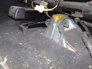

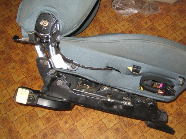

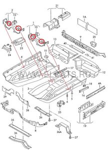

    По механике: задние крепления кресел аналогичные механичеким - тут проблем нет. Спереди все иначе. На механичеких сиденьях спереди одна рельса, которая ходит по кронштейну (№10 на вложенной картинке). На электро-сиденьях спереди две рельсы, каждая из которых одним болтом крепится к траверсе сиденья (№1 и №2 на вложенной картинке). Места крепления отмечены кружочками. На кузове донора в этих местах заподлицо вварена гайка М8, на моем кузове гайки нет, но есть дырка под нее (диагностировал с помощью шила, ковер не поднимал). Итого для перехода надо срезать кронштейн и вварить пару гаек для каждого сиденья.
    Электрика: на сиденье 6-ти контактная фишка 1J0937741 (используется 2 контакта), ее видно на втором фото красного цвета. Судя по всему ее ответная часть это 1J0937731, которая заменена производителем на 1J0937713+1J0937714 (из двух собирается одна). После фишки все просто - один конец на землю, второй через термо-предохранитель 30А на шину 30 (12 вольт).

    1) Сколько помню она на точечной сварке, а значит по правильному отодрать её(высверливанием, зубилом), а потом варить к днищу. Днище будет гореть. До кучи необходимость разобрать половину салона чтобы вытащить ковёр. Ну и имхо это силовой элемент кузова.
    2) Аварии не Дай Бог, а держаться будет не хуже заводской гайки. Для пущей надёжности так же можно поставить несколько сварных точек с внешней стороны(тогда и клепать не нужно в принципе).

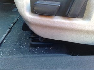

    Ковер в этих местах прштампова с обратной стороны треугольником , бери шило или нож и окуратно справа или слева в 1см. от отверствия подрываем прямоугольник и заварачеваем в одну из сторон.
    обкладиваем мокрыми тряпками и варим гайку . А для чтобы не зрезать крепление по центру подкладываем резину толщиной 1.5см. Себе так зделал.
    И незабываем что риулировка у електро сидушки другая (перед верх-низ,зад верх-низ), а непросто лифт.

    Прилипил фото!

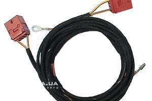

    На разборке вытянул з А6 1999г. и просто подсоеденил на силовую клеву + и - , а предохранители в пустие места.А с подогревом четь сложнее подарили проводку з А6 1996г. так там другие раземы ,и кнопок пока нет.
    На фото видно зелений разем не подключен . Если найду фото выложу.
  17. vitobc
    vitobc Новичок
    19 мар 2011
    97
    A4 1.9TDI 98г.AFN
    Вот типа такое: толлко нада еще вразрез два предохранителя помоему на 30А в розрез краного провода к каждей сидушке.

    какая-то она не такая. Должна быть фишка для подключения к креслу, фишка для предохранителя и пара круглых клем для прикручивания к + и -.
    Если в разнобой покупать то получается где-то (на одно сиденье):
    1. 100х2 - фишки
    2. 600 - термопредохранитель
    3. По мелочи на провода и клемы
    итого +/- рублей до 1000 на проводку для одного сиденья...
