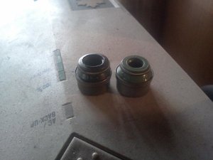

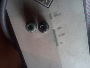

    Если кому интересно... Вот разница между старыми и новыми колпочками...
      50,3 КБ
      183
      63,4 КБ
      208

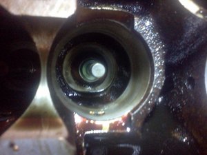

    Новый колпачек на месте...
      73,4 КБ
      185

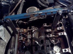

    Вот этот злостный рассухариватель))
      90,1 КБ
