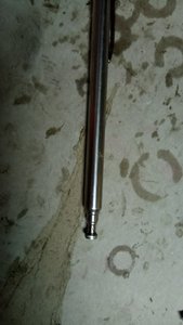

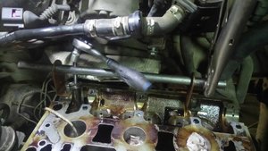

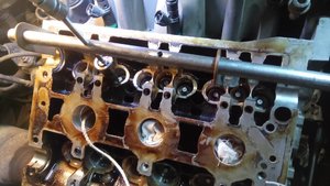

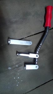

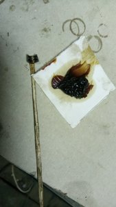

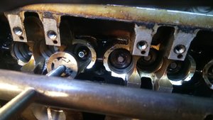

    Я рассухаривал восьмерочным приспособлением, лишь насверлил в нем лишних отверстий, чтоб переставлять нажимную пластину, обошлось вообще без гемороя. Правда ручку пришлось еще укоротить. Сухари доставал телескопическим магнитом, но у покупного он был слишком большим, пришлось сточить, а на его место приклейть обычным супер клеем магнит из наушников, обычных капелек,в них маленький неодимовый магнит. Вставлял приклеивая сухарик к деревянной палочке, палочка смазана Литолом. Сжимал пружины приблудой сделанной из гаражного металлолома. Состоящей из двух петель для навесного замка, металлического стержня, в котором сделаны два отверстия с резьбой под шпильку одно по середине второе ближе краю, сама шпилька и был взят поршневой палец в котором была вырезана середина и варена гайка сверху. Можно было взять и обычную трубу 25. Со стороны АБС шпильку пришлось взять короче, а стержень держать ручными тисками, чтоб палец входил в колодец ровно по центру и не перекашивался задевая стенки. Приблуда сыроватая, но дело она свое сделала, обе руки свободны когда вставляешь сухари. И сэкономила 3-4 тыс. на универсальное приспособление, хотя и его пришлось все равно бы резать, около АБС бы не залезло. Заменил все 30 шт. мск за один день. Правда пока допер как к ним подобраться, прошла неделя.
