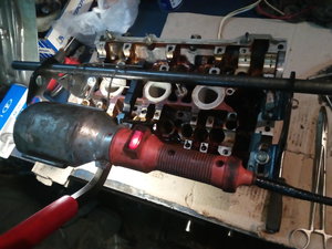

    Сколько нервов эта приблуда может сэкономить :) как вспомню эту игру в хирурга... :) это я еще на столе делал IMG_20170301_201905.jpg
