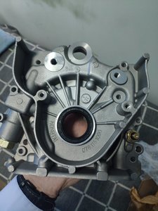

    Здравствуйте.
    Сдох масляный насос.
    Мне по идее нужно 078 115 103 E, но его кажется уже никак не найти.
    Попадаются с буквой D. То есть без встроенного перепускного клапана.
    Очень прошу подсказать, как поставить тот, что с буквой D.
    Нужен полный список запчастей для замены.
    Машина - Ауди 80 б4 Avant , 2.6 l
    Cпасибо!

    078115109D идет с клапаном от первой генерации. есть новый китайский, ни разу не ставил. по цене можем договориться.

    Насосы с буквой D есть даже в экзисте... И я нашел несколько мест где есть немецкие.
    Бела в том что я пока не могу разобраться, какие поддоны и праклалки мне нужны

    Для 1997 модельного года АВС
    078 103 609 F- прокладка
    078 103 609 G - прокладка
    078 103 604 H - поддон
    078 103 603 M - верх поддона

    Тогда попробую собрать все необходимое, и покупаю 078115109D

    Кажется есть проблема с верхом поддона.
    Пока нашел только с номером
    078 103 603 AM.
    Если я правильно понимаю, именно в верхней части стоит перепускной клапан?

    Нет ли у вас информации про этот перепускной клапан, который при разных версиях маслонасоса то в нем то в поддоне.
    Насколько этот клапан ремонтопригоден? Можно ли поменять его отдельно от поддона?

    поддон нужен именно от 80-ки (переднее крепление отличается от 100).
    От сотки валяется у меня в гараже, могу продать на опыты.
