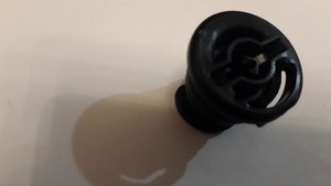

    Подскажите, кто знает при замене масла ку5 рестайл каким ключом открутить прбку масляного поддона 2tfsi она пластмассовая.

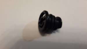

  4. полиграф
    полиграф Новичок
    9 фев 2015
    5
    Так выглядит пробка

    да возьми ты обычную широкую отвертку, да поверни пробку, она легко отворачивается,пробка под замену

    А это точно маслосливная? На дверной пистон похожа:)
  14. Smol
    Smol Живу я здесь
    15 янв 2015
    1.171
    Audi Q5
    да точно,третье поколение моторов 1.8-2.0 ТFSI имеют пластиковый поддон и пластиковую сливную пробку

    приемлим никто не спорит,но на своем авто я бы выбрал слить масло нежели откачать...
  19. Smol
    Smol Живу я здесь
    15 янв 2015
    1.171
    Audi Q5
    если будешь брать,то пробку бери под торекс с кольцом,под ключ на 19 не бери---они бегут
