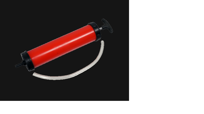

    Кто сам менял подскажите чем заливали масло.
  8. Alex2
    Alex2 Участник форума
    4 май 2010
    309
    A4/В8 1.8Т 09
    я закачивал шприцом, объем 0.5 л

    Шприц литровый купи, он 150 рублей стоит в любом автолабазе)

    Я ему свою подарю, если он опрыскивателем масла туда надавит.. Я как 10 лет назад попробовал сам заменить, так теперь и головка валяется без дела, и набор шлангов с краном, и просверленная сливная пробка со штуцером и опрыскиватель на даче опрыскивает.. Шланги сразу же сорвало со штуцеров, а масло толком и не побежало - внутренний диаметр шлангов оказался маловат, а жижа вязкая.. В итоге залил, укоротив и подключив шланг прямо к пробке самой банки.. Честно говоря, усрался выдавливать руками (ногами и жопой) пять банок, но выдавил.. С тех пор сам не заморачивался ни разу.
    Масляный шприц - самый правильный вариант для самостоятельной заливки. Пять подходов и вуаля..
