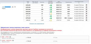

    Народ поскажите так и немогу понять какое масло именно мне идет g 052 180 a2 или g 052 516 a2 ? Машина audi a4 b8 2008 года выпуска,
    WIN: WAUZZZ8K19N039944. А то привезли мне g 052 180 a2 и кажеться что оно мне не пойдет.

  16. Alex2
    Alex2 Участник форума
    4 май 2010
    309
    A4/В8 1.8Т 09
    Менял масло лично сам. Слил в мерное ведро вылилось ровно 5.8 литра, столько-же и залил. Менеджер ЧУДИЛО который продавал масло навязывал 8 литров, я взял 7. Одну банку гад обратно не принял, осталась на след. замену.

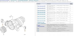

  19. Alex2
    4 май 2010
    309
    A4/В8 1.8Т 09
    #199 Alex2, 8 июл 2015
    Забил в автодоке Ваш вин и выдало масло G052516A2,
    проверте на всякий случай по ETKA
