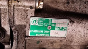

    значит плохо искали. посмотрите что написано на АКПП. тип АКПП. потом можно позвонить в официальный магаз ZF в Москве и с ними проконсультироваться. так же у них купить ЗЧ. у них к сатити дешего

    #56 Артем 993ква, 15 ноя 2014
    Вы мне тут накидали не пойми чего, даже читать и вникать не буду.
    ещё раз и последний совет.
    залезьте под машину и посмотрите что нарисованно на шильде АКПП=
    перестаньте выносить мозг.
