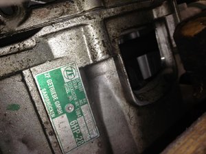

  17. Артем 993ква
    11 ноя 2008
    2.026
    А4/В8,2Т/q avant
    на коробке есть такая табличка. снизу
    пришли вин ,
      113,8 КБ
      137

  19. Артем 993ква
    11 ноя 2008
    2.026
    А4/В8,2Т/q avant
    что то программа не пробила твой вин. так что фото таблички давай
