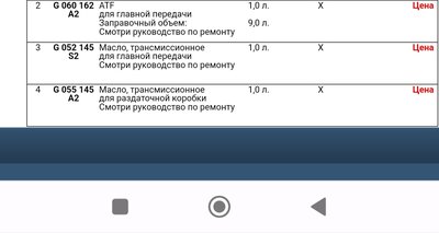

    В мехчасть коробки идёт два масла, в зависимости от типа коробки, видимо. В мою dl382-7q G055549A2 это не подошло. Обязательно проверяйте по vin
  6. Accent777
    Accent777 Завсегдатай
    19 сен 2017
    757
    А4 b9 TDI Quattro
    Хм, странно, вроде у нас у всех одинаковые коробки. Судя по отчётам на д2 в мех чать льют именно G055549A2.
    А Вам какое тогда подошло?
  7. Peshi
    Peshi Живу я здесь
    8 май 2006
    2.237
    A4 Allroad B9 2,0
    G052549A2. Думал они идентичны, но два уважаемых специалиста сказали - нет, не надо рисковать
    Anton_Tr и Accent777 нравится это.
  8. Peshi
    Peshi Живу я здесь
    8 май 2006
    2.237
    A4 Allroad B9 2,0
    Кстати, по заднему редуктору также два варианта. Везде встречал один номер, но мне оказалось нужен этот G060190a2

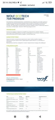

    В полноприводную stronic идёт масло в мех часть индекс КПП 0CL G 055 549 A2 , в 0Ck и 0CJ G 052 549 A2. По маслу второго допуска ашел аналог с таким допуском фирмы wolf 75w.
