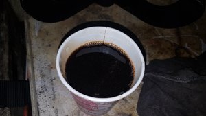

    можно конечно и не менять,
    но последнее что я выкачивал было такое.:(
    причем везде,
    торсен_редуктор_диф
    пробег типа родной 250т
