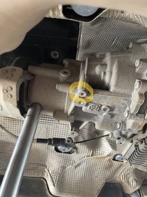

    обвел кружочком)

    Спасибо. А сколько у вас слилось и вместилось при замене?

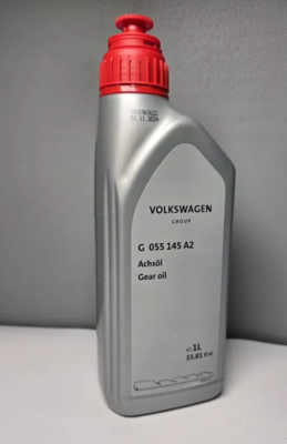

    По итогу, оригинальный номер банки масла в торсен
    VAG G055145A2?

    Да, VAG G055145A2

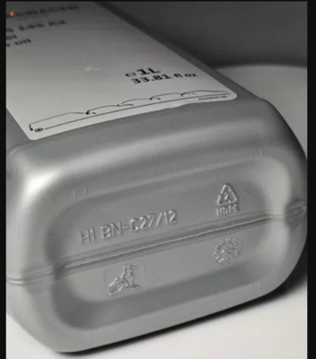

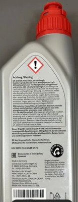

    Взял с донышком такой формовки, вибрация пропала уже при выезде из сервиса. 2025-10-09_11-17-04.png 2025-10-09_11-20-58.png 2025-10-18_10-16-20.png
    В редуктора такая же формовка. С другой много подделок, на Озоне от 1,3т.р до 6т. в передний, не отличить внешне между собой.

    А где брал и по чём?

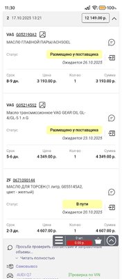

    Приветствую всех. А я заказал вот такое комбо. В торсен лить за двацатку за литр не хочу, есть ZF и ATV с той же присадкой стурако. Заливал кто-то такое масло, какие впечатления?
