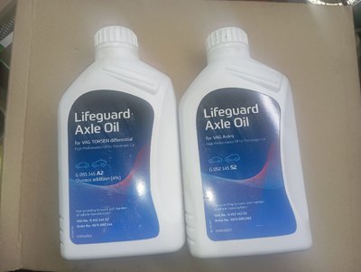

    Добрый день! Попалось сегодня, ценник чуть дороже Ravenol Tor, кто-то заливал?
  11. MrDVP
    MrDVP Живу я здесь
    13 авг 2016
    1.115
    Q7 TDI 2016
  12. Amadey
    Amadey Новичок
    11 июл 2014
    74
    Audi Q7 4M 45TDI CVMD 320 hP 720 Nm
    Я б не стал

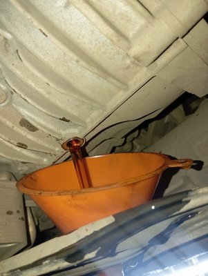

    Я залил вместо Ravenol. Раздатка после 20 тыс. км. на Ravenol Tor начала гудеть при полном вывороте колёс. Поменял заодно и в переднем дифе, там тоже заливал Ravenol. По фото масло в раздатке, после чуть менее 30 тыс., "такое себе" . В переднем дифе, как новое. Ravenol покупал с оф. сайта. Новое брал у АВТГР (не реклама).
    Надо проехать на новом масле. После пару тыс. отпишусь по результатам.

    После пробега в 300 км, гул при вывернутых колёсах ушёл. Проехал по трассе 300 км., в посёлке провел проверку, т.е. может уйти и быстрее.

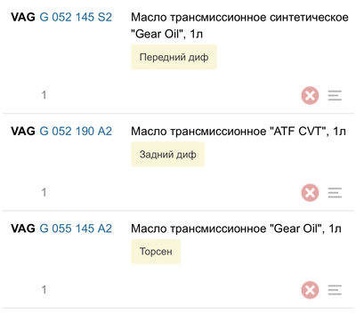

    Ravenol на замену вместо оригинала только в целях экономии или есть еще причины?
    Потихоньку готовлюсь:
    давненько уже добавил в блокнот номера- актуальные номера оригинала на картинке?
    Передний диф, задний, торсен - везде по 1л требуется?
    Оригинал в 40 получается, если все три по 1л.
    + в АКПП комплект 35 (вместе с маслом).

    Этот комплект в раздатку и редуктора стоит 27 т.руб., а комплект в акпп 26, если не мягкий гибрид и 37 для мягкого гибрида. Покупал месяц назад в известном московском месте по замене трансмиссионных жидкостей.

    доставка в мою деревню обошлась все вместе в 1500 рублей СДЭКом за комплект в коробку и комплект в раздатку и редуктора. Номера правильные если дорестайлинг, потом они другие, но думаю сути не меняет. Везде по одному литру хватает

    По ссылке, кроме жидкостей, указан артикул по пробкам. По артикулу бьется только одна пробка в диф.
    На фото - комплект.
    1. Гибрид/негибрид, дорест/рест - пробки в торсен и дифы одинаковые?
    2. В оба дифа и торсен нужны новые при замене жидкостей?
