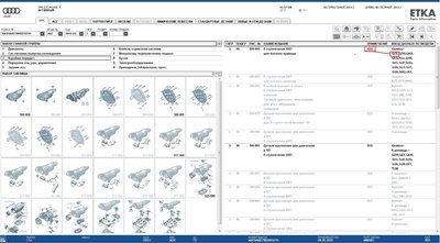

    Добрый день подскажите пожалуйста по моей коробке 0d5 или 0d6?
    WA1VAAF79HD016791

    Добрый.

    Спасибо огромное !! А скажите эту программу etka - ее нужно устанавливать или она есть онлайн?
  11. АндрейР
    АндрейР Желаю чтобы все!
    19 апр 2004
    65.944
    A3\8P\2,0Т\Q
    Есть онлайн(полноценная, платная), есть онлайн(урезанная, бесплатная), а также можно установить.
